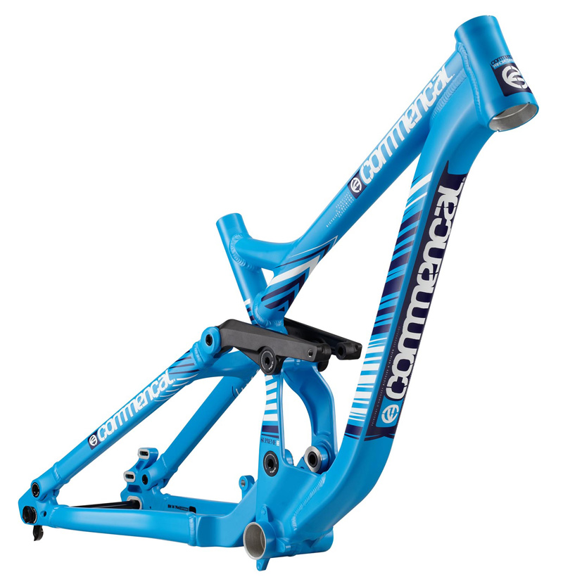

Moi je pense aprés avoir fait des recherches que ta 1er ligne est valable avec mon éxplication pour le haut et le bas de ton amorto, c'est la même chose.
Par contre ta 2eme ligne corréspond au montage des amortos qui n'ont pas besoin de calle, la buselure mesure efféctivement la même que la cage de l'amorto pour la raison suivante : LES CALLES SONT DEJA SUR LE VELO et l'entraxe entre les calles correspond à la cage de ton amorto .
Voilà en image ce que ca donne on voit bien les calles sont déja sur l'etrier haut de l'amorto .
Ca peut-être une solution Smile

Tout les amortos ont des buselures(ou entretoises) ! le corps fait 10mm environ plus 2x5mm de buselure = 22 ou 22.5 suivant les cadres
