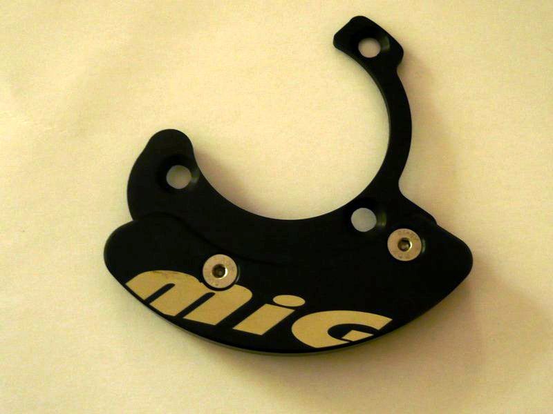

Salut tout le monde,
Je m'adresse à ceux qui chercherait une protection de pédalier type sabot pour transmission mono. En effet, avec les nouveaux dérailleurs de type 2 avec la chape qui se bloque et les plateaux qui vont bien avec, on peut très bien se passer de roulette d'anti-dé et de guide-chaîne en partie haute !
Mais le pédalier est exposé aux chocs et autres projections sur le plateau et vu le prix on voudrait éviter Smile
A ma connaissance, ce type de produit n'existe pas sur le marché, mais j'ai trouvé quelqu'un qui en faisait sous la marque MIG.
Voici une photo avec les spécifications :
- 2 versions pour plateaux de 28/30 ou 32/34dts
- orientation du sabot réglable sur 15°
- support en alu 2017 anodisé noir
- sabot en polyacétal noir, gravure laser
- poids env. 65gr
Après discussion avec le gars, on peut les avoir pour 60€/pièce si on en commande 5 (fdp inclus).
Donc voilà, j'aimerai savoir si ça intéresserait quelqu'un ici Smile

Il a l'air bien, déjà le prix est mieux mais un peu plus lourd (à voir si c'est vraiment costaud celui que je propose aussi...)

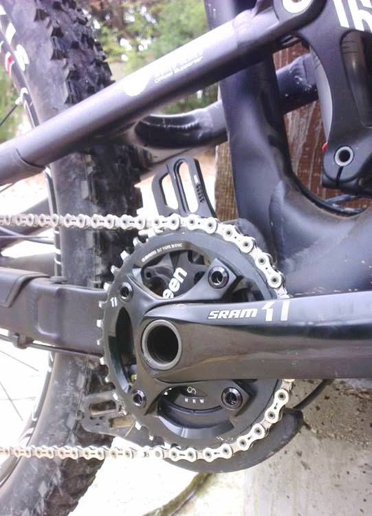

Car actuellement j'ai déjà un E-Thirteen LG1+ dont j'ai viré la roulette et le guide chaîne...

MessagePosté le: 24/12/2013 14:22:29    Sujet du message: Sabot de protection mono type XX1/XO1 Répondre en citant
J'ai fait comme toi, sauf qu'en plus j'ai mis les coups de scie qui vont bien, histoire de ne garder que l'essentiel. Et avec le boulot j'ai la chance d'avoir pu faire anodiser la platine
Par contre, il est tout de même important de noter que TOUTES les marques ne prennent pas en garantie les casses de cadres liées à des chocs sur ce genre d'équipement.
Ce qui est fou, c'est que certaines marques les montent de série, alors que ça annule la garantie!

MessagePosté le: 24/12/2013 14:34:06    Sujet du message: Sabot de protection mono type XX1/XO1 Répondre en citant
Ouais j'vais découper la partie qui tient la roulette en bas Smile Pour la partie haute j'attends de voir si je remets pas le guide-chaîne mais ça m'étonnerai !
oO sérieux ? bon j'imagine pas le choc si t'arrives à plier le cadre à cet endroit Twisted Evil
Crenshaw
MessagePosté le: 24/12/2013 14:36:42    Sujet du message: Sabot de protection mono type XX1/XO1 Répondre en citant
Casser les plots ISCG qui sont rapportés ne parait pas impossible. Et les soudures autour du boitier de pédalier peuvent lâcher à force Smile

MessagePosté le: 24/12/2013 14:38:22    Sujet du message: Sabot de protection mono type XX1/XO1 Répondre en citant
mais j'imagine que l'anti-dé casserait avant non ? quoique, il m'a l'air vraiment costaud ce E13 !

Salut Abraham as tu commandé le taco MIG du coup ?
Non je garde mon E13 LG1+ en attendant, j'suis pas à 50gr près et celui là est costaud au moins j'en suis certain (Quéré approved haha)
Tres simple a faire :siffle
eh oui c'est super simple, mais j'ai pas le matos là Laughing
Si tu veux j'peux t'en dessiner un en 3D perso et faire quelques calculs de résistance avec SolidWorks (Cosmos) héhé Smile

MessagePosté le: 22/01/2014 00:52:51    Sujet du message: Sabot de protection mono type XX1/XO1 Répondre en citant
faut pas trop se prendre la tete avec la solidité, c'est pas un sabot "trial" !
Etoile en alu (ou carbone) 4mm et Tacos en Lexan 10mm, au pire c'est l'etoile alu qui va tordre
je vais en sortir un pour test
Exact, il faut que ce soit le sabot qui cède à l'impact et pas les plots ISCG. Pilou tien moi au courant si tu peux en faire nous sommes 4 à être intéressé par ce sabot pour l'instant.

MessagePosté le: 22/01/2014 10:29:13    Sujet du message: Sabot de protection mono type XX1/XO1 Répondre en citant
Oui mais on peut le concevoir d'une certaine manière pour "diriger" l'impact et le faire casser comme on veut (càd sans casser les plots)
En attendant faut quand même qu'il remplisse son rôle, c'est à dire ne pas plier au premier impact et ruiner ton plateau qui coûte la peau des fesses Laughing
