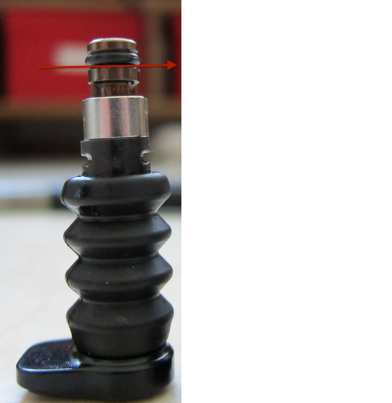

PS: il s'est cassé à l'endroit où est tracé la ligne rouge sur la photo ci dessous, dans le goulet où vient se loger le joint.

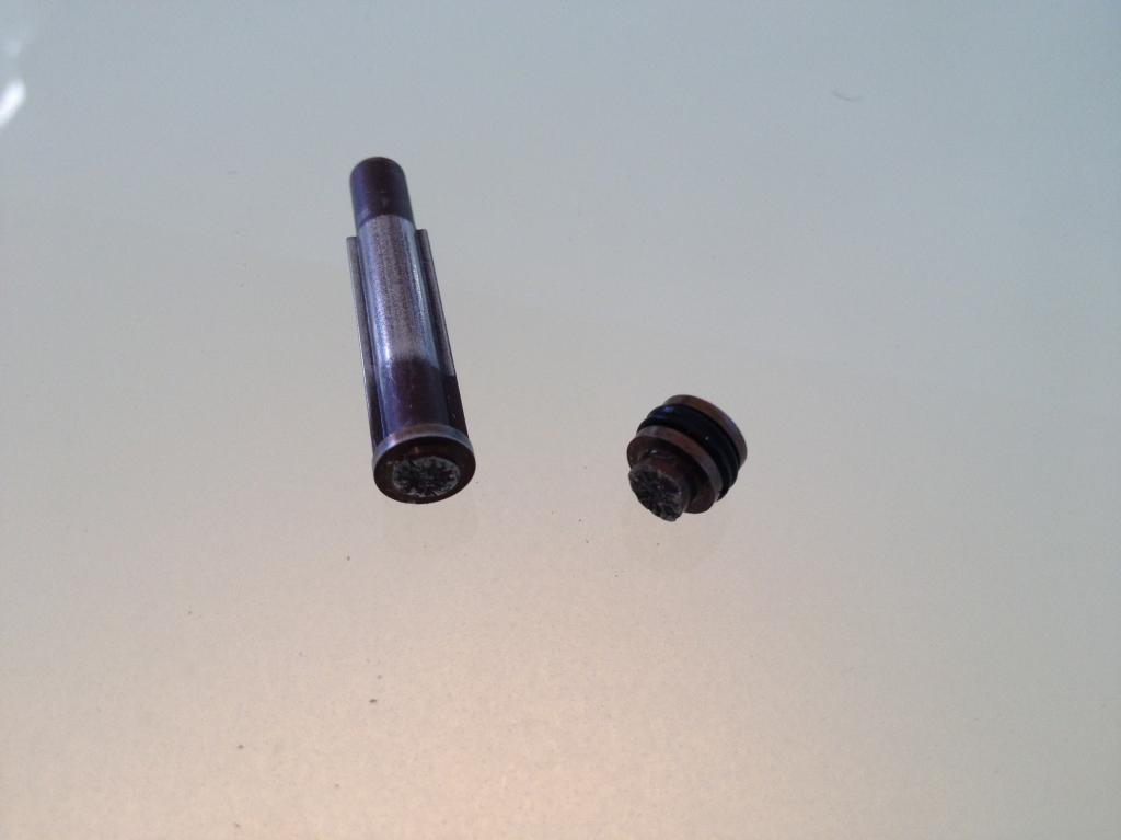

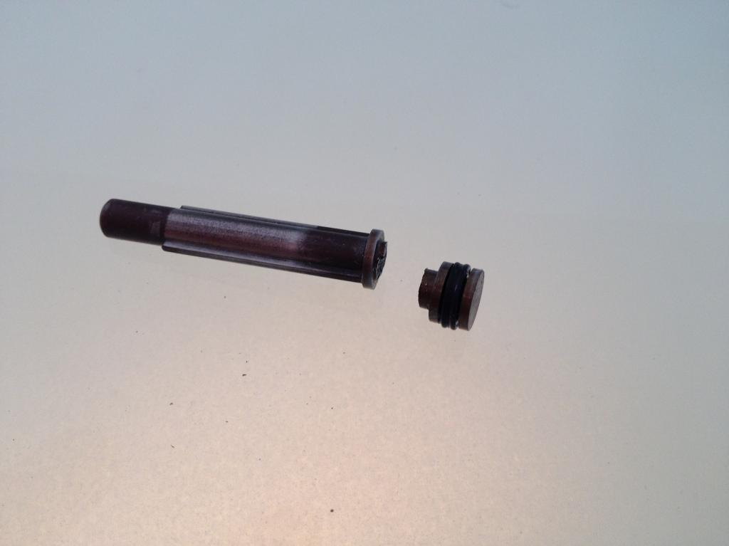

J'ai sorti la partie restée bloquée à l'intérieur simplement en faisant pression avec de l'air en utilisant la seringue de purge.
Voilà -au moins en partie- le fautif:
