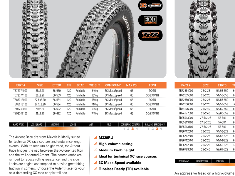

Maxxis présente son nouveau Ardent race 3C EXO a priori plus roulant qu'un ardent classique!!

Vu les dimensions et les poids j'ai l'impression que c'est destiné à un usage plutôt XC/AM light.

Exact ! Chez nous vaut mieux garder l'ancien

oui d'autant que c'est écrit sur l'image "ideal for technical XC races courses".
