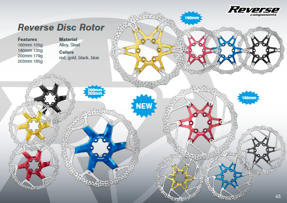

Quelques news de REVERSE

Ok mais combien ?

34€ Ø160, 39€ Ø180, 59€ Ø203

Smile C'est pas des discs flottants Pilou, ce sont simplement des couronnes acier inox serties sur des étoiles alu ... Cool

Si j'ai bien compris un disque flottant est composé de deux parties avec un jeu latéral qui permet de centrer tout seul le disque c'est bien ça ? donc si les deux parties du disque sont fixes, il n'est pas flottant mais juste... bi-composant c'est ça chef Gillou ?

C'est une "appellation" !!!
Il n'y a plus de disques flottants, les derniers que j'ai connu (en 2000 environ) c'etait des Formula qui prenaient énormément de jeu
Maintenant le but est de dissiper la chaleur en montant une etoile Alu

Euh, les Hope sont vraiment flottants, il ne sont pas "scéllés".. Smile

Les Formula aussi, enfin, les miens !!! Smile

Sur les 1ere génération de freins il y avait qu'un piston par étrier donc si le centrage n’était pas parfait ou si l'on avait pas pris soin de régler l’écartement du coté fixe (a l'aide d'une vis) le disque se déformait a chaque freinage avec une efficacité moyenne donc Formula a sortie son 1er disque flottant par définition : jeu latéral de la piste de freinage de 1mm environ a l’état neuf pour compenser l'usure des plaquettes et le voile
Les nouveaux Formula ou les Hope ont la piste de freinage monté avec des œillés pour séparer l’étoile mais sans le jeu qui les rendent " flottants" (a l'usure il y en aura un mais plus avant arrière que latéral )
Je sais pas si je me suis bien expliqué mais ayant connu les anciens (hein GILLOU ) je peux dire que maintenant ça sert pour un meilleur refroidissement !

Effectivement j'ai aussi des disques Alu acier mais l'un est un poile voilé et j'ai du mal à le redresser. Mais il n'y a pas de gain de poids ni de beauté ni de rien d'autre ... sauf peut être la dispersion de la chaleur ??? A tester

les "vrai" disques "flottant" existent en moto ou la chaleur dégagée par l'énergie du freinage se repartie dans la piste de freinage et non pas dans tout le disque jusqu'a la jante , c'est pour cela qu'il y a une "liberté" axiale pour parer a la dilatation et aux différences de centrage ( Attention en moto existe aussi de nombreux semi flottants qui n'ont que des rivets ou plots pour faire joli , marketing quand tu nous tient ! )
en vélo , je voit beaucoup de "semi" flottants , pour le look racing et/ou la légèreté due a la frette (centre du disque) en alu ou en composite , je ne pense pas qu'en réduisant la surface de refroidissement on améliore celui-ci ,mais on le canalise différemment !!
j'espère juste que pour ces articles de sécurité les rivets de liaison frette / piste de freinage ne prennent pas vite du jeu radial comme certains modèles ...

Twisted Evil Tout à fais mon Poto, c'était juste une précision, les Hope et Formula actuels sont des flottants évolutifs ... :siffle
