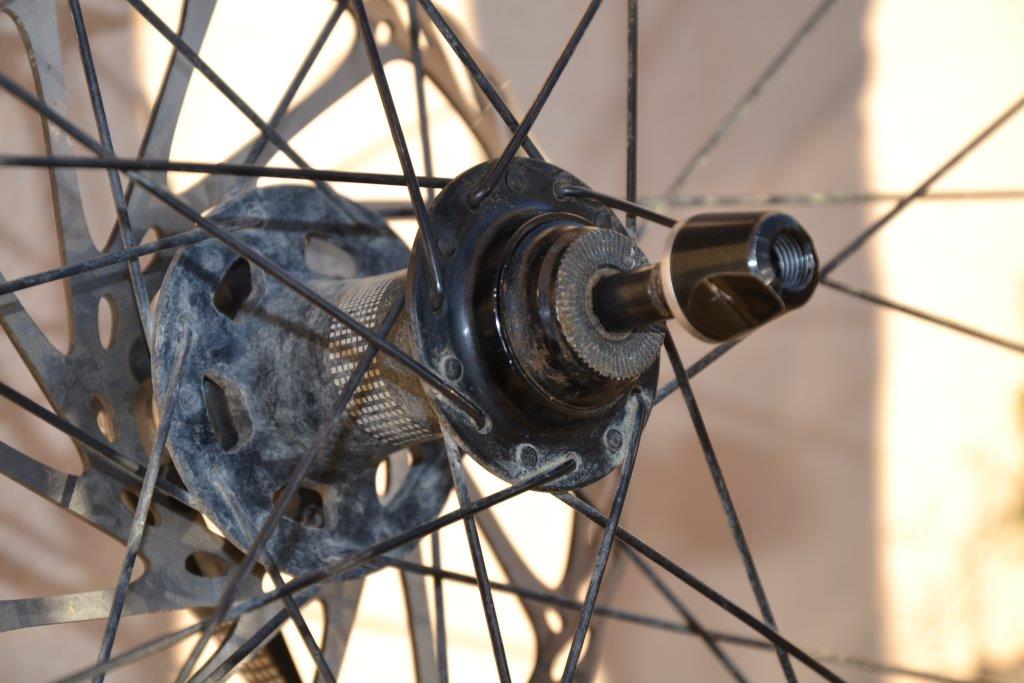

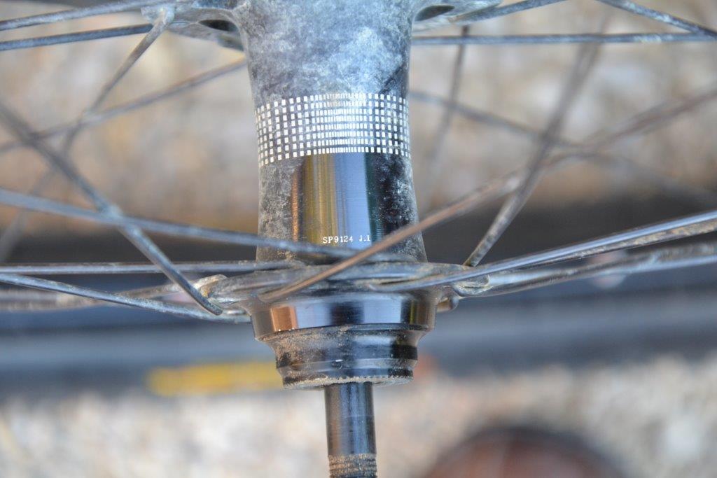

Salut à tous,
Qui peu me dire si ces moyeux sont prévus pour un réglage de jeu ou s'il faut changer les roulements ??
C'est pour un copain ... Cool
MOYEU AVANT
Specialized Hi Lo disc, laser-etched logo, OS 24 end caps, sealed cartridge bearing, RWS, 28h
MOYEU ARRIÈRE Specialized Hi Lo disc, laser-etched logo, double sealed cartridge bearing, QR, 32h

Si il y a un reglage c'est pas interne !
MessagePosté le: 04/09/2013 12:20:43    Sujet du message: jeu dans moyeux Répondre en citant
Je dirais non ! Si tu as réglage, tu as une cuvette avec un contre écrou... Démonte le cache en plastique, du dois tomber directement sur le roulement.
Parfois c'est l'axe en deux parties qui se déssére aussi ....
