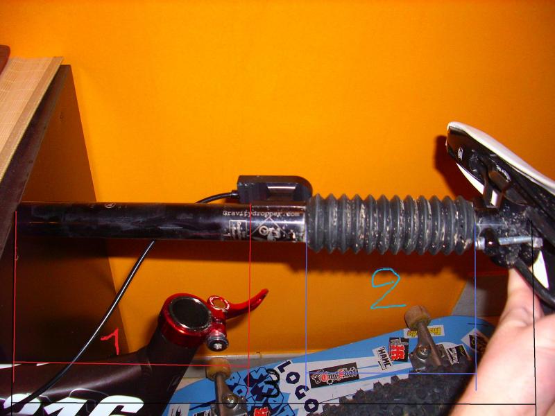

Pour que je comprenne bien : Déployée à fond ta gravity fait 375mm et rentrée à fond sur "elle-même" elle mesure combien ? (la partie non extensible qui acceuille la partie extensible)
gloups on va y arriver, si je suis trop confus dis moi, j'essaye de reformuler Smile
ston
Inscrit le: 16 Mai 2008
Messages: 1 901
MessagePosté le: 04/02/2009 21:44:29    Sujet du message: Tiges de selle télescopiques Répondre en citant
1: partie de la tige de selle qui rentre dans le tube==> 180mm
2: débattement de la gravity==> 100mm
3: longueur total de la gravity==> 375mm
C'est mieux la? Razz
