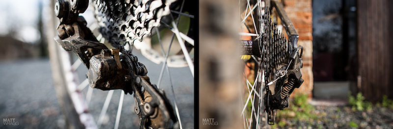

mécaniquement  la chape courte sur une cassette 34 / 36 d c'est pas le top !
Pousses un moteur a son max a chaque sortie et tu verras...
Tu peux développer stp Pilou? Où se situerait le problème précisément?

regarde le dérailleur , il est "tendu" au max . je pense pas que les ressorts apprécies beaucoup, mais oui ca marche quand meme je n'ai jamais dis le contraire !
Je veux juste vous faire comprendre qu'un chape moyenne aura moins de contraintes .
J'approuve les dérailleurs chape courte sur les velos avec cassette de 28/32 style DH ou route qui n'ont pas besoin de gros développements.
Mais apres tout c'est votre argent et libre a vous de changer votre matos plus souvent ! Certain en ont fait l’expérience avec des ressorts de chape cassés :siffle

Ok effectivement sur cette photo le dérailleur parait en tension max.
Mais est ce que la longueur de chaine ne rentre pas en ligne de compte aussi?
Je ne cherche pas la p'tite bête, j'essaye juste de comprendre.
tu peux effectivement rallonger mais sur le petit pignon faut voir ce que ca donne

Oui clairement là c est n importe quoi sur la photo

photos recuperé ici http://www.pinkbike.com/news/Shimano-Zee-Rear-Mech-tested-2013.html

Moi, sur mon saint, la chape peut monter bien plus haut que ce que vous voyez...
La chaîne peut circuler à l'horizontale entre les galets sans stress...
Il a été conçu pour pouvoir le faire
