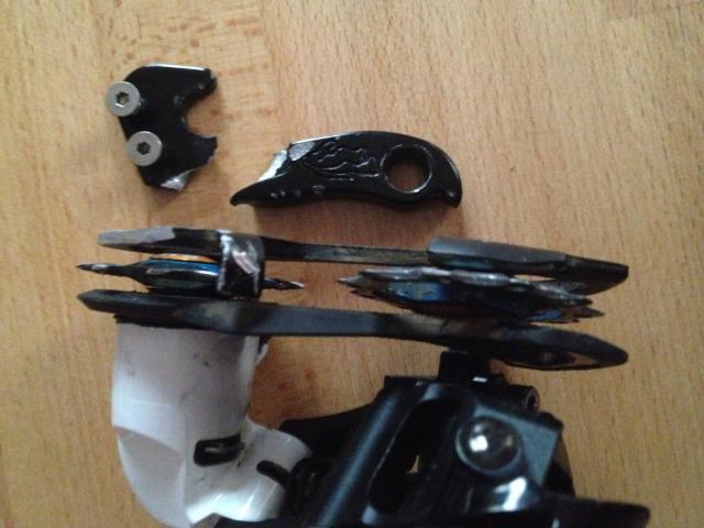

MessagePosté le: 13/09/2014 09:56:41    Sujet du message: Mono-plateau 10v : alternatives au XX1 Répondre en citant
Salut à tous,
Je profite de mes récents essais de configuration pour vous soumettre mon retour d 'expérience.
Config initial: Dérailleur X9 chape courte , cassettes XT et pédalier Rotor 3D.
Passage en mono plateau 30 dents Hope et mise en place Pignon de 40 hope et retrait du 17.
Test terrain, sur la deuxième montée à 10%, Patte de dérailleur cassée, et chape carbone explosé.
Je confirme , il ne faut pas partir avec une chape courte malgré des passages top en atelier , lors des réglages.
Changement de dérailleur avec un X9 chape longue.
test terrain , au top ,montée et descente sur le 40 au top sans bruit ou craquement. Je n 'est même pas eu besoin de change de vis de réglage galet.
J 'en conclu que la chape longue est vraiment adapter à ce type de configuration.

MessagePosté le: 13/09/2014 12:43:32    Sujet du message: Mono-plateau 10v : alternatives au XX1 Répondre en citant
voilà le résultat avec chape courte. Le dérailleur a fait le tour du pignon .
Messages: 5 370
MessagePosté le: 13/09/2014 19:03:27    Sujet du message: Mono-plateau 10v : alternatives au XX1 Répondre en citant
hello ,
en effet la capacité du dérailleur etait dépassée , SRAM indique une capacité totale de 22 dents pour une chape courte, 37 dents pour une moyenne et 45 dents pour une chape longue
or toi tu avais 40-11 de capacité donc 29 dents
mais avait tu une bonne longueur de chaine ????
