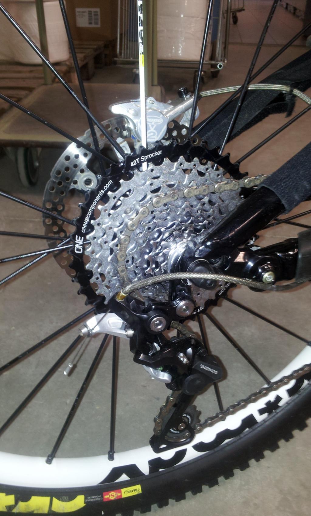

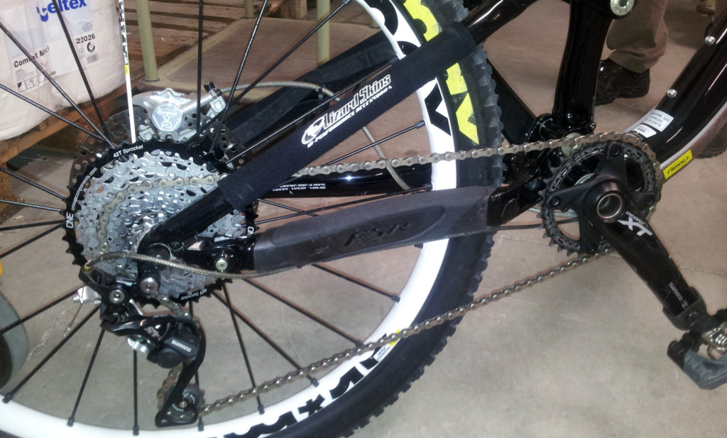

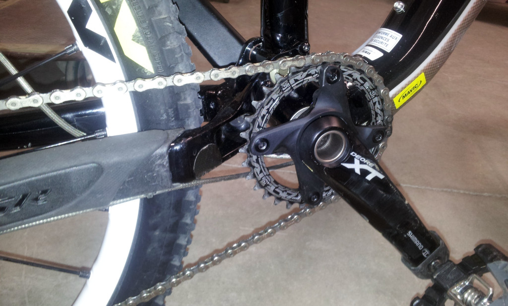

bon voilà les tofs de mon mono testé et approuvé. Vraiment de la bombe Very Happy

Nickel Smile
Faudrait qu'ils sortent des cassettes noires comme la XO1 pour aller avec le pignon OneUp

Messages: 2 965
MessagePosté le: 27/05/2014 12:07:50    Sujet du message: Mono-plateau 10v : alternatives au XX1 Répondre en citant
merci Pilou Razz ça va envoyer grave maintenant, dans les montées Twisted Evil
