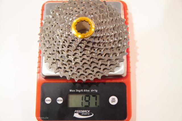

- KCNC 11-38 Titane (196gr)

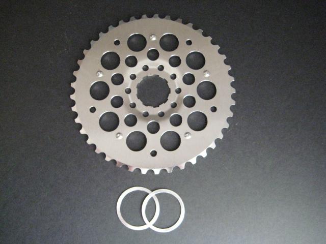

- Pignon 41 dents. S'adapte sur cassette Shimano. Il faut enlever un des petits pignons du début de la cassette (ou remplacer les 15 et 17 dents par un 16 dents) et mettre le 41 dents à sa place.

Mon cœur balance vers la KCNC qui est superbe, légère, en titane (noble), mais qui est très chère et qui possède "seulement" 38 dents.

Comme le dit ttmax , avec la solution général Lee on passe de 34 a 40 soit 6 dents d'écart
Avec le pignon en 41 et en partant d'une cassette shim 11-36 qui devient du coup 11-41 , il n'y à plus que 5 dents d'écart
Certainement plus facile a régler et un changement plus fluide je pense

KCNC : de 300€ à 400€ suivant les sites, mais ils sont quasiment tous en rupture de stock (surtout ceux à 300€).

Pignon 41 dents :
http://www.ebay.com/itm/41-Tooth-Cog-for-Mountain-Bike-Cassette-41t-Sprocke…
