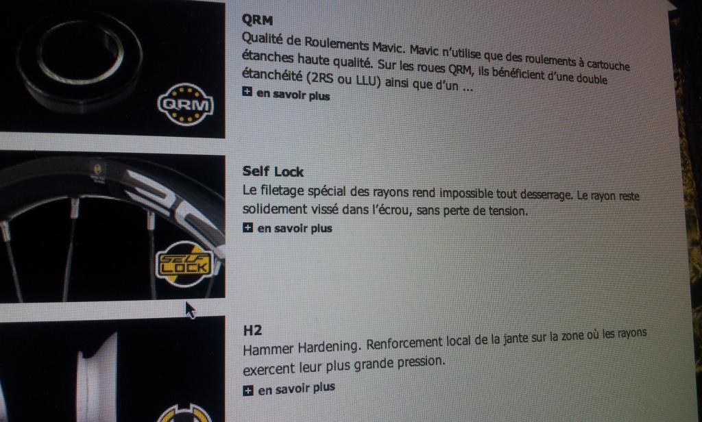

MessagePosté le: 17/06/2013 22:15:51    Sujet du message: Déçu par les Mavic crossride UB, après 300 bornes de goudron Répondre en citant
Pas mal :

MessagePosté le: 18/06/2013 09:02:52    Sujet du message: Déçu par les Mavic crossride UB, après 300 bornes de goudron Répondre en citant
t'es fortiche en impression d'écran en tout cas Laughing
Messages: 4 208
MessagePosté le: 18/06/2013 09:12:17    Sujet du message: Déçu par les Mavic crossride UB, après 300 bornes de goudron Répondre en citant
héhé oui, c'est pour mettre un peu de fantaisie dans tout ça...

Messages: 4 010
MessagePosté le: 18/06/2013 13:39:59    Sujet du message: Déçu par les Mavic crossride UB, après 300 bornes de goudron Répondre en citant
Tu dois manquer de self control lock Very Happy
