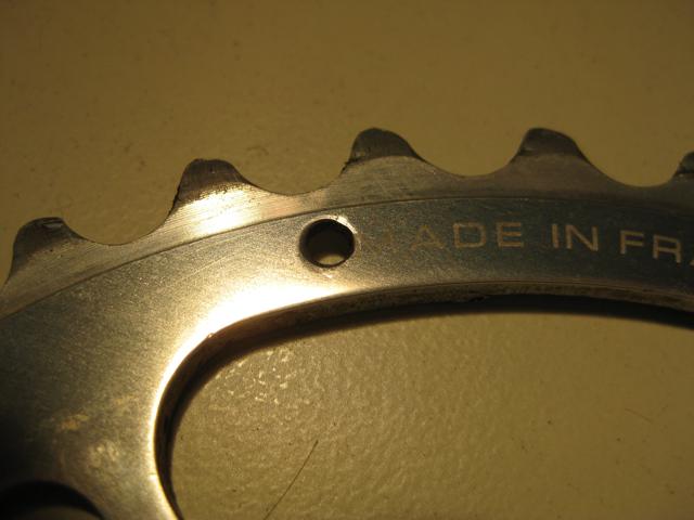

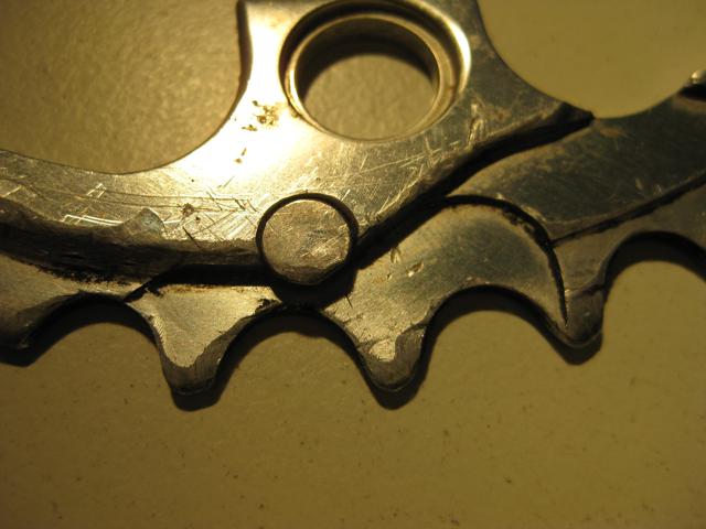

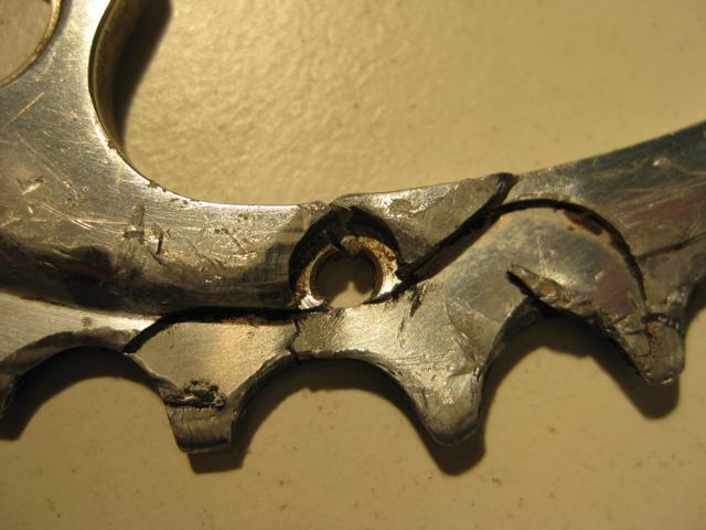

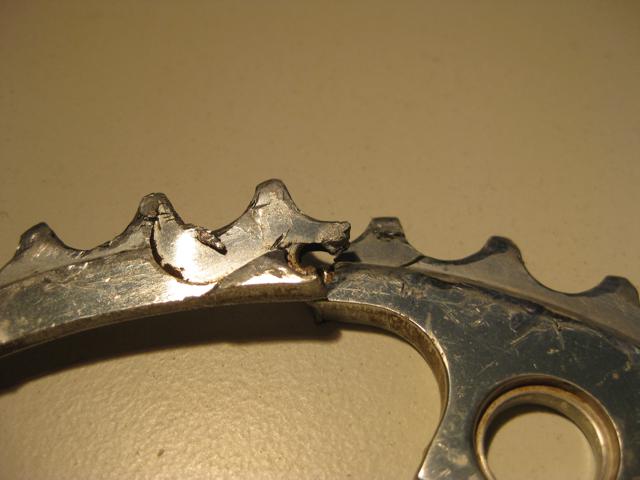

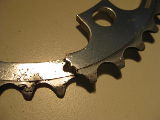

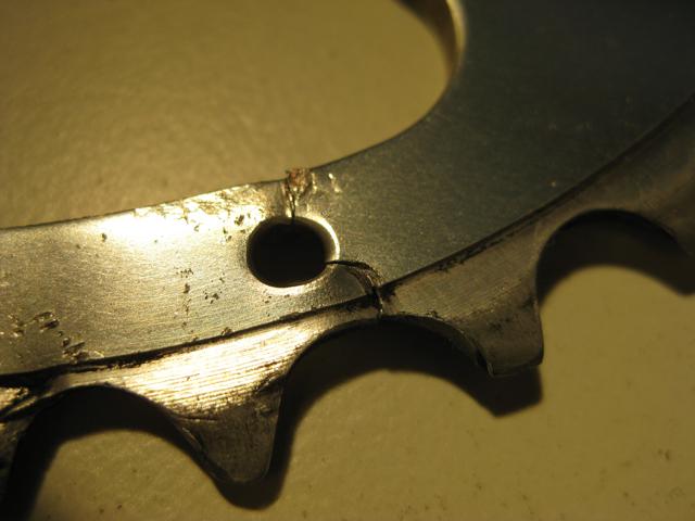

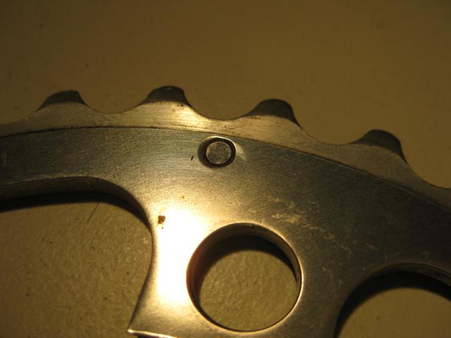

Ce matin lors d'une petite sortie sur Vautubière, j'ai entassé ma chaine sur le 36dents !! gné?
Pas trop compris pourquoi ça m'avait tordu grave mon plateau ... noeil
Maintenant, je sais! plateau cassé net au niveau des implants et usinages pour guider la chaine. De marque spécialité TA en alu light,
Surveillez bien la présence de ces petits inserts en inox, sinon le plateau sera fragilisé ! j'en avais perdu 2 gloups
A noter que j'utilise cette marque depuis de nombreuses années et je n'ai jamais eu de pb jusqu'à ce jour.
Il avait 2 saisons d'enduro au compteur, c'est sans doute ça ... Smile ... la base a mangé un peu aussi

Nan, pas tombé, c'est arrivé en tombant le 36 avant une petite grimpette, le plateau devait être fêlé et s'est tordu quand la chaîne est descendu sur le 24 ...
