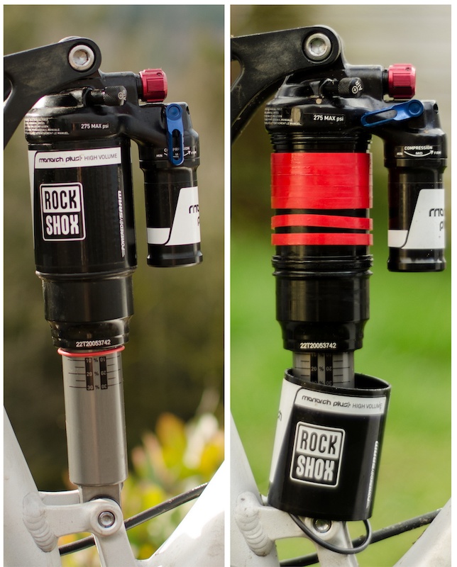

Qui a dit que mettre des spacers dans les amortisseurs à air était du "bricolage" :siffle :siffle
Appelles ça une préparation et tout le monde paiera sa semi-molle Smile
