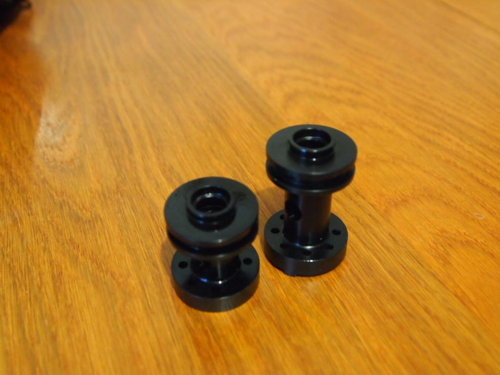

Salut à tous,
j'ai appris que la fourche qui équipe mon vélo, une Lyrik R en 160mm peut passer en 170mm (voir 180mm).
J'ai prévu de faire la purge ce week end et changement des joints SPI et je voudrais en profiter pour la passer en 170mm.
Est-ce que certain d'entre vous savent comment faire ?
Merci

Et si tu as le modèle sans cale et en 160, il faut changer le kit piston : dispo chez Forksparts

Sur les solo air
de mémoire à partir de 2012 il te faut la bague qui va bien
pour les 2010/2011 il te faut simplement enlever l'entretoise qui fait 10 mm comme sur la photo de google.
si jamais il te faut une bague de 2012 j'en ai une à vendre. J'ai acheté une cartouche neuve de 2012 et elle a été livrée avec les trois bagues 160/170 et 180 que j'utilise.
Toi tu as une fourche à ressort faudrait démonter pour regarder.

Je les fait avec la bague crconception 30e neuve
