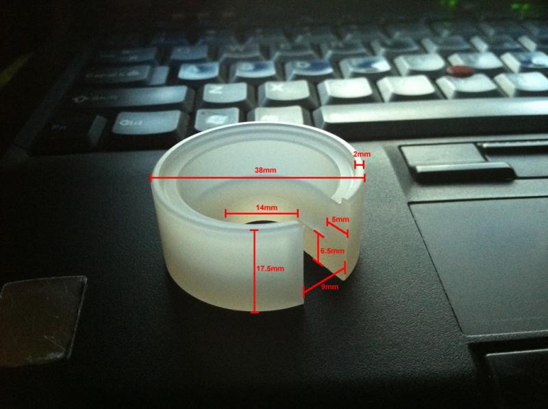

MessagePosté le: 13/02/2013 12:03:47    Sujet du message: Fox Float Air-Volume Spacer Répondre en citant
Quelques infos sur ces bagues :siffle
The Fox large volume reducer is:
14mm ID
38mm OD
the slot that allows for installation is 9mm, maybe a bit more
17.5mm height
5mm wall thickness
6.5mm base thickness
2mm thick lip that's about 2mm tall
The smallest spacer is a simple disk shape, with a hole and a slot:
14mm ID
38mm OD
9-10mm slot
6mm thick
The medium spacer is currently in use, but you can use your imagination.. it's a shorter version of the large one.

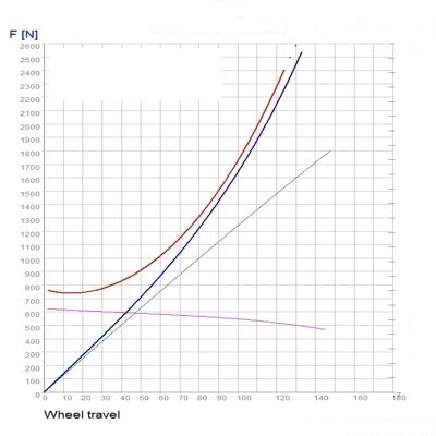

Pour faire simple, en usage rando/trail/all mountain/enduro/DH les pratiques que nous avons pour la plupart ici, on demande à nos suspensions du confort, du grip, de l'absorption. 2 cas :
Si tu as une courbe de raideur linéaire, tu rentres dans un champ de racines. 1er choc, ta fourche étant au SAG avant le choc (20mm de course consommés), sa courbe de raideur n'est pas trop raide, tu prends disons 40mm de course, ces 40mm sont utilisés par l'hydraulique pour dissiper le choc, confort royal. Seulement voilà, y'a pas qu'une racine, en fait c'est un champ de racines... Tu tapes la 2eme racine, directement derrière la première, ta fourche n'a pas eu le temps de se détendre et de reprendre les 40mm consommés précédemment. Ta courbe de raideur est linéaire, si le choc est le même, tu reprends 40mm de course, l'hydraulique dissipe sur ces 40mm, confort royal, t'es toujours serein, t'as mangé 100mm de débattement, mais t'es bien, tu t'es pas fait brasser le cul, t'as encore du grip, ta fourche a fait le boulot... Et bam, 3ème racine, courbe de raideur linéaire, tu reprends 40mm de course, l'hydrau fait le boulot...T'as consommé 140mm, t'es resté confort, t'as gardé ton grip, pour peu que ton amorto soit bien réglé, le vélo est resté équilibré.
Maintenant, même exemple, avec une courbe de raideur progressive. 1er choc, 20mm de SAG, ta courbe de raideur en début de course n'est pas trop raide, tu prends 40mm de course, l'hydrau dissipe, cool, t'es resté confort, avec du grip, t'es serein. 2ème racine, t'as déjà pris 60mm de course, là, la courbe de raideur est nettement plus raide (la dérivée augmente au long de la course), pour un même choc, tu ne prends que 30mm de course, ton hydrau dissipe ce qu'elle peut, mais t'en prends un bon coup dans les bras. T'en es à 90mm de course consommée, ta courbe est de plus en plus raide. Et là se pointe la 3ème racine, tu tapes, ta courbe est encore plus raide, tu consommes que 20mm, ton hydrau fait encore ce qu'elle peut, mais t'en prends plein les bras, tu perds du grip, du confort... Ca chie quoi.
Maintenant, imagine le même cas, sauf que ca se passe dans un belle descente, où t'es sur les freins, ta fourche a déjà mangé la moitié de sa course, tu tapes la première racine avec déjà 80mm consommés (ben ouais ta compression basse vitesses est aps trop au point, t'as déjà mangé 80mm au freinage), ta courbe de raideur est linéaire => ta fourche bosse correctement, tu consommes encore 40mm de course, ca absorbe nickel. Par contre, si ta courbe est progressive, t'as déjà 80mm consommés donc ta courbe est raide, 1ère racine, tu prends que 20mm de course, ton hydrau dissipe peu... Et tu prends dans les bras.

Donc si je comprend bien, une fourche linéaire va bouffer plus rapidement le débattement mais le confort et le grip seront gardés alors qu'avec une fourche progressive le débattement sera moins bouffé au détriment du confort et du grip. C'est ça ? Twisted Evil
Mais alors sur un même impact ex: une marche réception à plat de 1 m 50, la fourche linéaire va talonner (en admettant que la fourche talonne, c'est pour l'exemple Very Happy) plus violemment et plus rapidement que la progressive non ?

Dans l'absolu oui. D'où l'intérêt d'avoir une fourche avec du débattement (160mm par exemple) parce pour peu que tu aies un minimum de charge hydraulique, tu dissipes sans problème le choc d'une marche de 2m avalée à peu près proprement si ta fourche est réglée à peu près correctement sans talonner.
Pour l'exemple, le graph suivant (on ne considère que la courbe verte et la bleue, ce ne sont pas des courbes de fourche, mais peu importe, ca illustre) :
La courbe verte est (à peu près) linéaire, c'est une droite, la dérivée est constante. 600 newtons enfoncent le ressort de 50mm, 600 newtons de plus enfoncent le ressort de 50mm supplémentaires soit 100mm consommés pour 1200 newtons
La courbe bleue est progressive, il faut 700 newtons pour les 50 premiers mm, puis il faut 900 newtons supplémentaires pour les 50mm suivants, soit 1600 newtons pour consommer 100mm.
