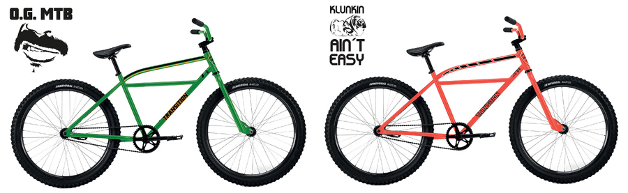

MessagePosté le: 12/02/2013 11:07:44    Sujet du message: Fox Float Air-Volume Spacer Répondre en citant
Une bonne période en Full rigide pendant 2/3 mois pour apprendre a amortir ça vous dit rien ??? :siffle
comme ça ? Smile
Et d’économiser du pneu  Twisted Evil
Les preparateurs , les ingenieurs et autres bidouilleurs ne sont pas des magiciens qui vont te transformer en "Vouilloz ou "Quéré", ils améliorent et bien parfois le comportement, mais c'est aussi a nous a apprendre a rouler et surtout savoir regler ses suspats !
C'est une logique perso, apres chacun se fait plaisir comme il veut Smile
ahah, c'est bon ça
*ramasse les pop corns tombés à terre*
