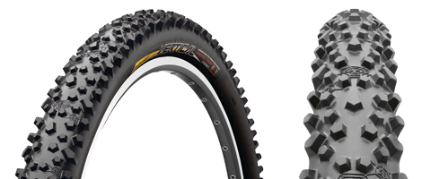

MessagePosté le: 08/02/2013 17:23:42    Sujet du message: [tour d'horizon] Les pneus de VTT Répondre en citant
-Modèle, marque, dimension et gomme :
Continental Vertical 2.3 tubeless
-Photos :
-Accroche ?
*1**1**1**0**0*
Bonne accroche globalement, surtout sur terrain un peu humide
-Roulant ou pas ?
*1**1**1**0**0*
-Résistants aux cailloux, crevaisons, durée de vie ?
*1**1**0**0**0*
Facilement crevé ou déchiré les flancs, ce qui fait râler quand le pneu est encore en état de rouler...
-Montage tubeless possible ?
Oui !
-Type d'utilisation ? (XC, rando, freeride, DH, tout,...)
Rando surtout
-Pour l'avant ou l'arrière ?
les deux
-Pour quel type de terrain ?
Fonctionne bien sur terrains humides voir carrément gras, sa structure garde peu la boue.
-Largeur effective mesurée (en mm)
Pas mesuré, profil très rond.
-Poids vérifié ? Prix ?
Moins de 800g et 25 à 30€
Globalement un pneu léger mais fragile, pas des masses emballé par cette marque.

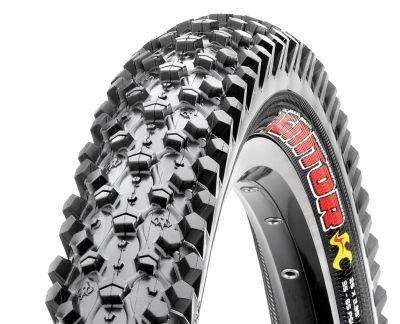

MessagePosté le: 08/02/2013 17:44:52    Sujet du message: [tour d'horizon] Les pneus de VTT Répondre en citant
Maxxis Ignitor
-Photos :
-Accroche ?
*1**1**1**0**0*
-Roulant ou pas ?
*1**1**1**1**0*
*1**1**1**1**0*
Mais durée de vie pas très longue car sculptures peu profondes
Oui, dénomination LUST chez Maxxis
rando
Arrière
sec
Moins de 800g en 2.35, dans les 30 à 40€
Un peu pas très accrocheur avec des reliefs pas très marqués, mais assez roulant.

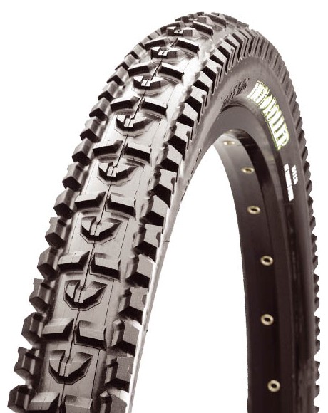

Messages: 9 176
MessagePosté le: 10/02/2013 07:36:22    Sujet du message: [tour d'horizon] Les pneus de VTT Répondre en citant
MAXXIS Pneu Highroller section 26x2.35 UST LUST, tringle souple, gomme : 62/70
-Photos :
-Accroche ?
Très bonne accroche, n'étant pas un très bon pilote j'attends d'un pneu qu'il rattrape mes erreurs
-Roulant ou pas ?
Y a mieux
une double crevaison au Roc d'azur en un an d'utilisation, j'ai racheté les même :siffle
Tubless
Pour tous
Av et arrière pour moi
Polyvalent
945g, 37€ (alltricks)
*1* *1* *1* *1* *0*
Point fort : ça polyvalence, sec, mouillé, boue, neige ça marche de partout
Point faible : on ne se rends pas compte de l'usure entre les crampons et ça le jour ou ça devrait pas
