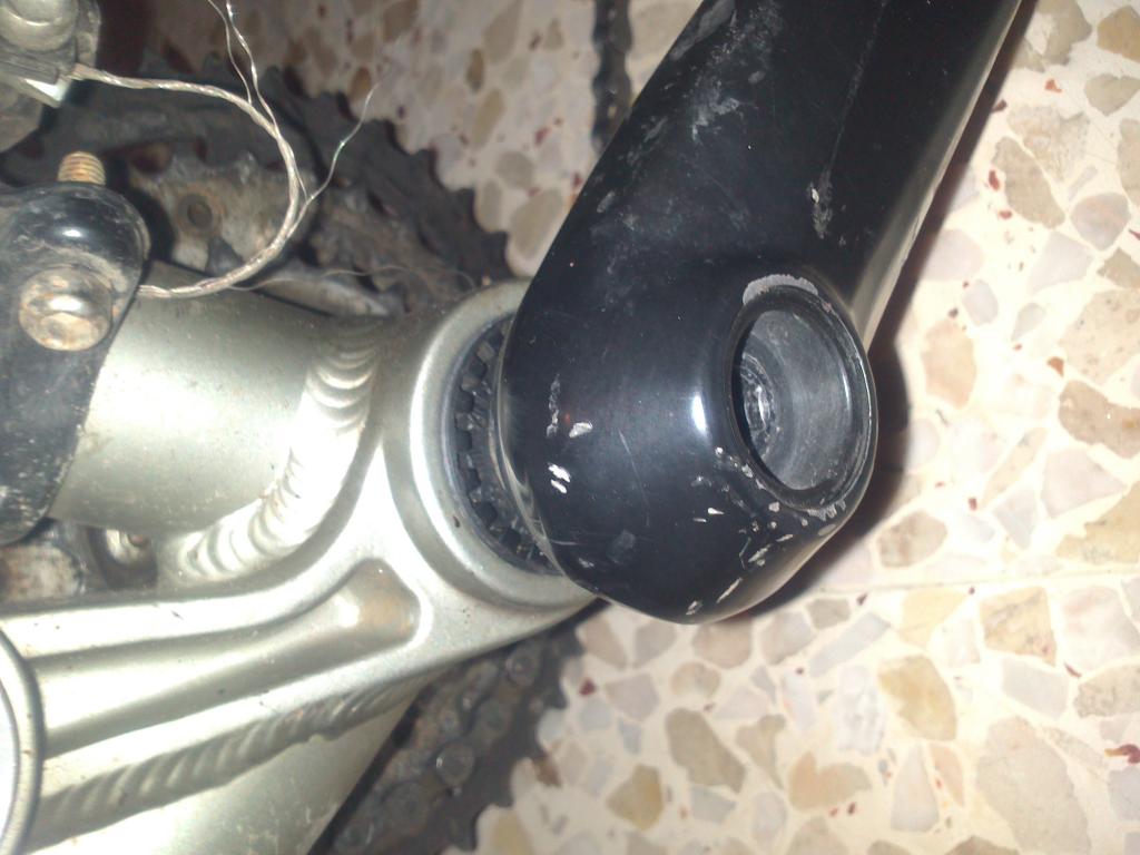

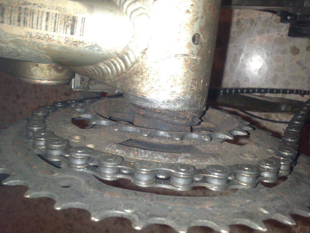

MessagePosté le: 30/12/2012 22:47:50    Sujet du message: DEMONTAGE PEDALIER Répondre en citant
donc on voit l'ecrou au milieu du pedalier et apres une fois que j'ai enlever l'ecrou des deux coté et ben j'y arrive plus, je vous mes les autres photos:

Messages: 5 541
MessagePosté le: 30/12/2012 22:55:17    Sujet du message: DEMONTAGE PEDALIER Répondre en citant
Mets une photo une fois la vis enlevée.
