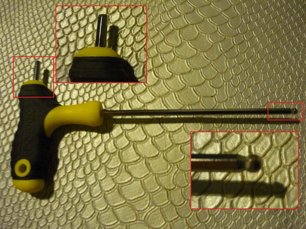

Quoi, que le bout de mon outil c'est pété dans la tête de la vis? pt'1 de matos de merde
Comment je peux faire, j'ai bien une drémel mais pas d'embout suffisamment fin pour le percer et l'enlever noeil

Ta tête de vis et une CHC, (Allen ou hexagonale quoi ! ) donc je vois pas comment tu peux coincer un bout de clé 6 pans de ton multi outil dans la tête de vis ... gné?
Au pire en tapotant, le bout devrait sortir. Sinon, ça veut dire que t'as bousillée l'empreinte de la vis en même temps ... gloups

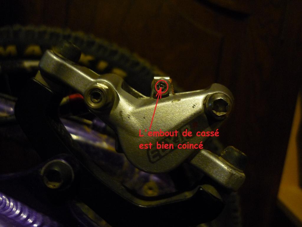

MessagePosté le: 18/12/2012 20:04:55    Sujet du message: Help!!! Freins élixir, vis qui tourne dans le vide Répondre en citant
Ben en faite, mon outil a 2 partie
Un coté alen normal et un coté avec petite encoche et bout arrondi plus fragile (maintenant je le sais )
et voilà le bout dans la vis
J'ai démonté l'étrier, j'ai tapoté pour faire sortir le ptit bout, j'ai même pris un aimant un peu puissant (c'est en fer), une aiguille, une pince, la drémel........ mais rien à faire

Smile te mines pas, essayes avec un tournevis plat en dévissant, y'a l'air d'avoir un peu d'accroche, ça n'a pas pu se coincer si fort ...

Bon, moi je tapoterai avec un petit cloue au bord de l'embout cassé dans le sans inverse des aiguilles d'une montre, pour le décoincer.
