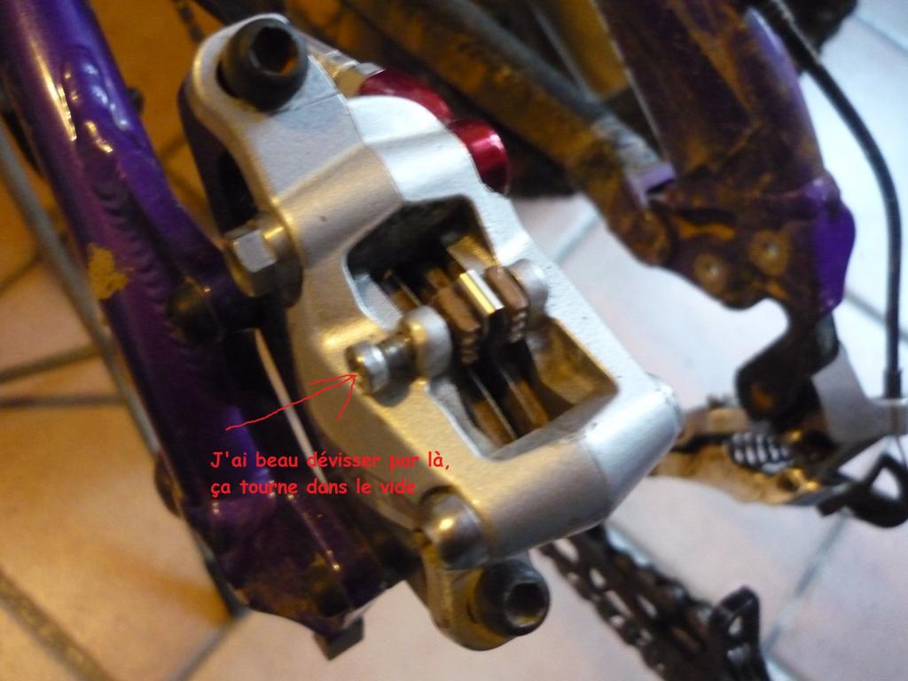

Bon voilà, après avoir décidé de changer des plaquettes trop usées (non je ne freine pas trop, elles s'usent vite voilà tout )
j'ai essayé de dévisser la vis qui va bien en enlevant le petit bidule noir tout au bout, mais le pb, c'est qu'elle se dévisse de 3 à 4 mm et ensuite ça tourne dans le vide, j'ai essayé de pousser, tirer, dans tous les sens mais rien ne vient.
Alors une simple question POURQUOI et surtout COMMENT FAIRE
Accessoirement se sont des elixir r
Merci pour votre aide

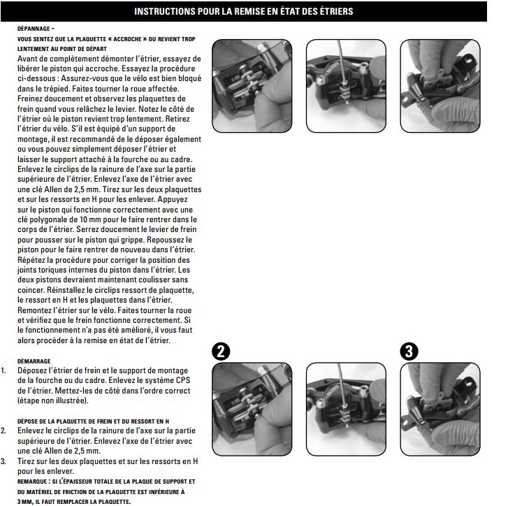

MessagePosté le: 18/12/2012 17:20:43    Sujet du message: Help!!! Freins élixir, vis qui tourne dans le vide Répondre en citant
C'est un clip qui s'enlève avec un coup de tournevis :
Voir la notice en ligne http://cdn.sram.com/cdn/farfuture/5Pyt9L0OIUi7XDfIWNl65p9qoT3H9ULX2vOahNqza…
ou http://www.sram.com/fr/service/include-archived/avid/287

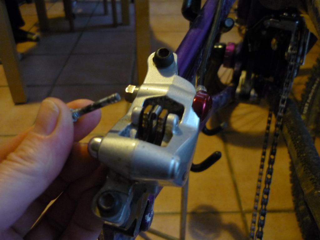

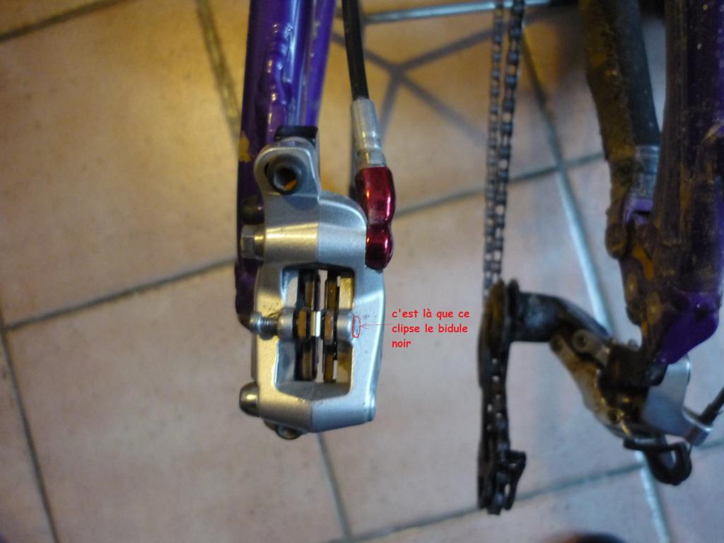

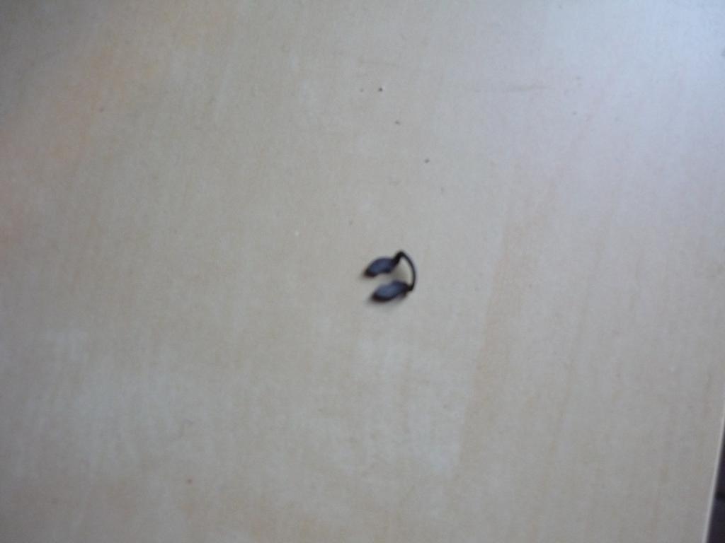

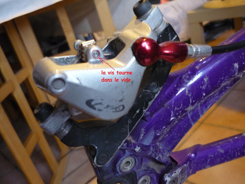

MessagePosté le: 18/12/2012 17:26:40    Sujet du message: Help!!! Freins élixir, vis qui tourne dans le vide Répondre en citant
Le tout en image, je l'ai déjà dévisser il y a plusieurs mois pour changer les plaquettes sans avoir Ce problème
flûte la faute, il faut lire "se clipse" et non "ce clipse"
Le fameux bidule noir
La fameuse vis qui me fait ieh
Messages: 12 769
MessagePosté le: 18/12/2012 17:32:13    Sujet du message: Help!!! Freins élixir, vis qui tourne dans le vide Répondre en citant
Tu l'as enlevé le circlip ou pas ? je le vois pas sur les photos ?

MessagePosté le: 18/12/2012 17:37:30    Sujet du message: Help!!! Freins élixir, vis qui tourne dans le vide Répondre en citant
Oui c'est la 1ere chose que j'ai fait, mais comme indiqué plus haut, je l'ai déjà fait sans avoir ce problème, j'ai pu dévisser tout comme il faut cette fois là mais aujourd'hui, NADA

MessagePosté le: 18/12/2012 17:43:23    Sujet du message: Help!!! Freins élixir, vis qui tourne dans le vide Répondre en citant
Dur à dire comme ça, mais c'est peut être juste tes plaquettes qui coincent un peu la vis, en les soulevant un peut ça veut pas venir ?
MessagePosté le: 18/12/2012 17:46:34    Sujet du message: Help!!! Freins élixir, vis qui tourne dans le vide Répondre en citant
Hourra j'y suis arrivée youpie youpie youpie mais pas sans mal chaud ! , à force de poussée d'un coté et dévisser de l'autre, ça a fini par venir
Merci pour vos réponses et votre réactivité Smile
