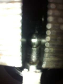

on parle bien de la meme chose? le truc au milieu de la photo?
Zinc
Inscrit le: 03 Sep 2012
Messages: 335
MessagePosté le: 13/12/2012 21:25:25    Sujet du message: probleme tige de selle KS 950i Répondre en citant
Oui oui !
Tu prends la tige, tu la mets tête en bas, tu tapotes sur ton établi fermement, et t'auras "le truc au milieu de la photo" qui devrait te tomber dans les mains Twisted Evil
willco
Inscrit le: 19 Aoû 2012
Messages: 561
MessagePosté le: 13/12/2012 21:41:28    Sujet du message: probleme tige de selle KS 950i Répondre en citant
impossible de le faire tomber. j'ai tout essayer et malheureusement je n'ai pas de pince assez fine
Zinc
Messages: 335
MessagePosté le: 13/12/2012 22:08:25    Sujet du message: probleme tige de selle KS 950i Répondre en citant
C'est bien une i950 que tu as ? Pas une i900 ? La gorge du coulisseau va bien jusqu'au chariot ? Si c'est le cas, ca doit sortir ! Y'a pas de raison !
Tu l'immerges dans l'eau, tu appuies 3 fois dessus pour faire circuler la merde, ou tu lui mets un pschitt de wd40 pour l'aider.
willco
Messages: 561
MessagePosté le: 13/12/2012 22:16:46    Sujet du message: probleme tige de selle KS 950i Répondre en citant
Oui c est bien une i950R.
Le chariot c est quoi?.
J ai déjà essayé de faire ça dans l eau et ça sort pas.
