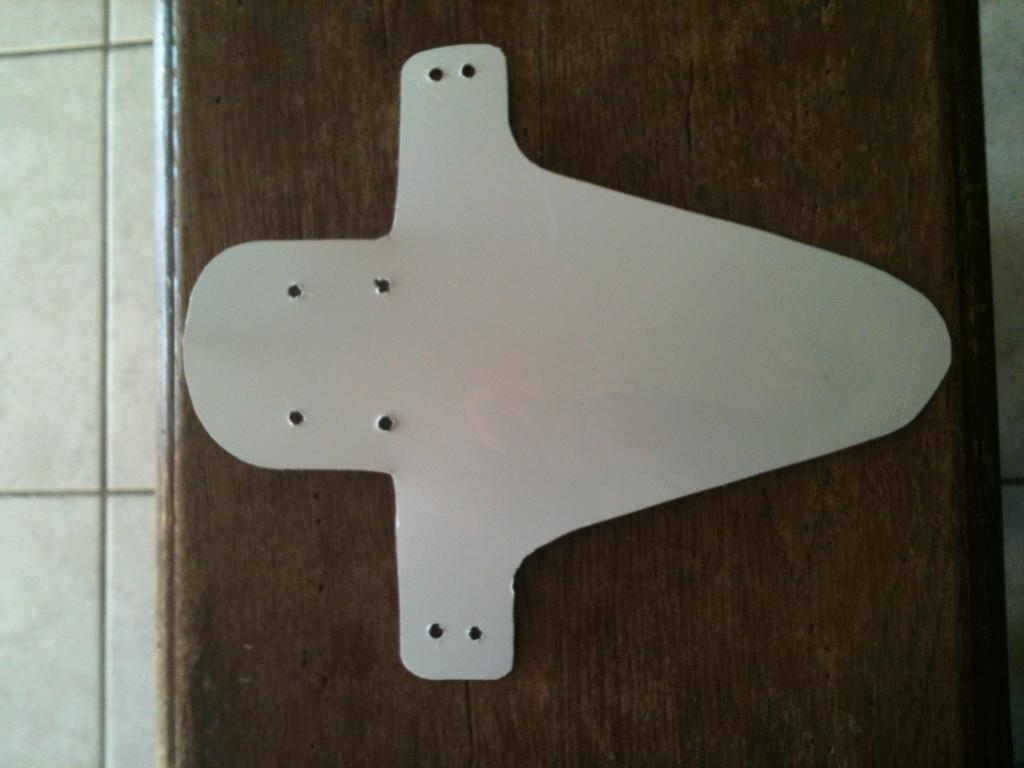

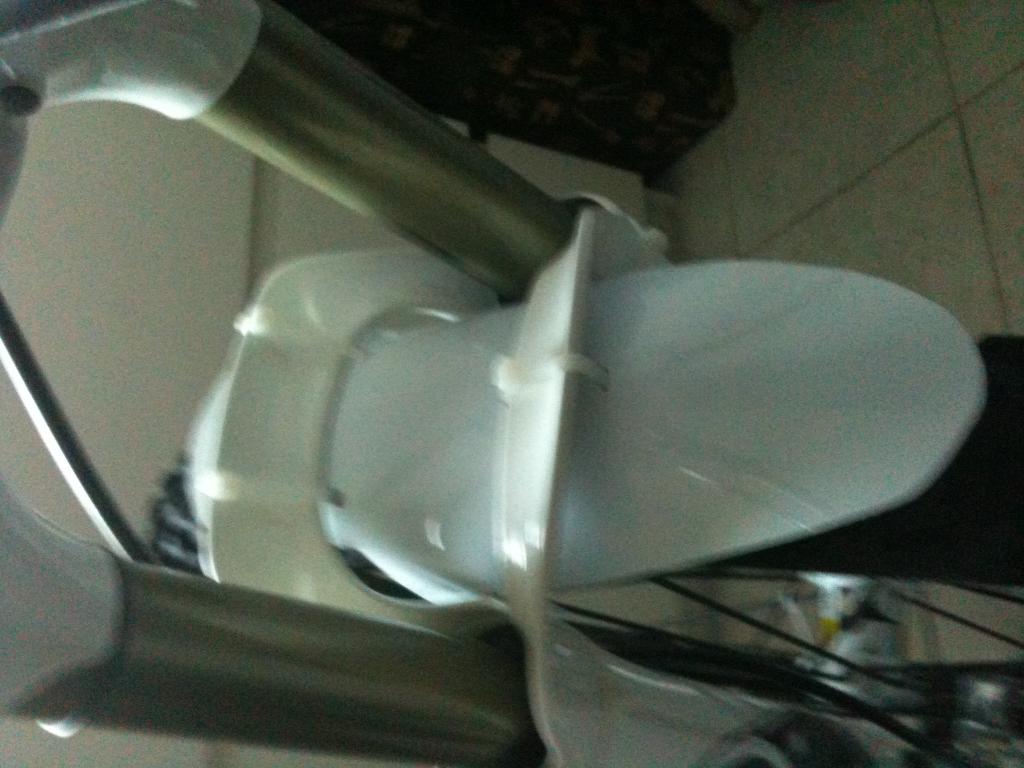

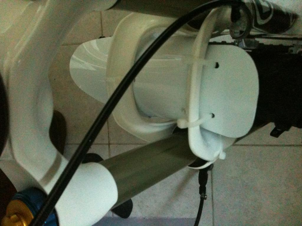

J'ai décidé de créer un garde boue, je me suis fortement inspiré d'un modéle existant que j'ai adapté à mon goût et à ma fourche
j'ai récupéré un plan sur le net, pour la matiére j'ai utilisé du pvc film de 0,5mm d'épaisseur mais l'on peut trés bien utilisé autre chose comme un classeur souple par exemple
mon garde boue est rallongé sur l'arriére le modéle original est plus court et j'ai aussi laissé dépassser un peitit peu sur l'avant normalement il s'arrête au niveau de l'arceau
c'est une premiére ébauche la découpe n'est pas parfaite ainsi que les trous la fixation se fait avec des rislans
reste plus qu'a essayer sur le terrain

pilou je me suis servi du même plan par contre je l'ai imprimé au format a4 si tu veux je l'envoi par mail
Smile En même temps, avec 2 arceaux, c'est moins compliqué pour le fixer ... :siffle
à l'origine il est prévu pour têtre fixé sur un seul arceau et les fourreaux
