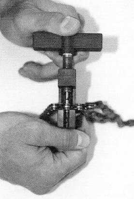

A l'aide du dérive chaine, il faut que tu dérives 2 maillons (1 maillon = 2 plaquettes intérieures (mâles) et 2 plaquettes extérieures(femelles)) et que tu fasses en sorte qu'il te reste un mâle et une femelle et SURTOUT que sur une des plaquettes extérieures tu ais conservé l'axe dessus!
Ensuite tu passes la chaine correctement dans les 2 dérraileurs en ayant pris soin de mettre sur le petit pignon et tu fais "dérailler" au niveau des plateaux pour avoir de la longueur pour travailler!
Tu assembles le mâle dans la femelle et tu places ton dérive chaine pour pousser l'axe que tu avais sorti partiellement!
C'est là que c'est le plus délicat car il faut que l'axe soit exactement centré et que quand tu passes le doigt des 2 côtés, tu ne sentes rien, n'hésite pas à mettre le dérive chaine d'un côté puis de l'autre pour ajuster.

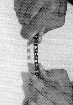

Ensuite tu prends la chaine à 2 mains et tu la tords dans tous les sens (sens du roulement normal, mais aussi latéralement) afin d'éliminer les points durs.
Le but étant que même en cherchant, tu ne retrouve plus cette réparation.
