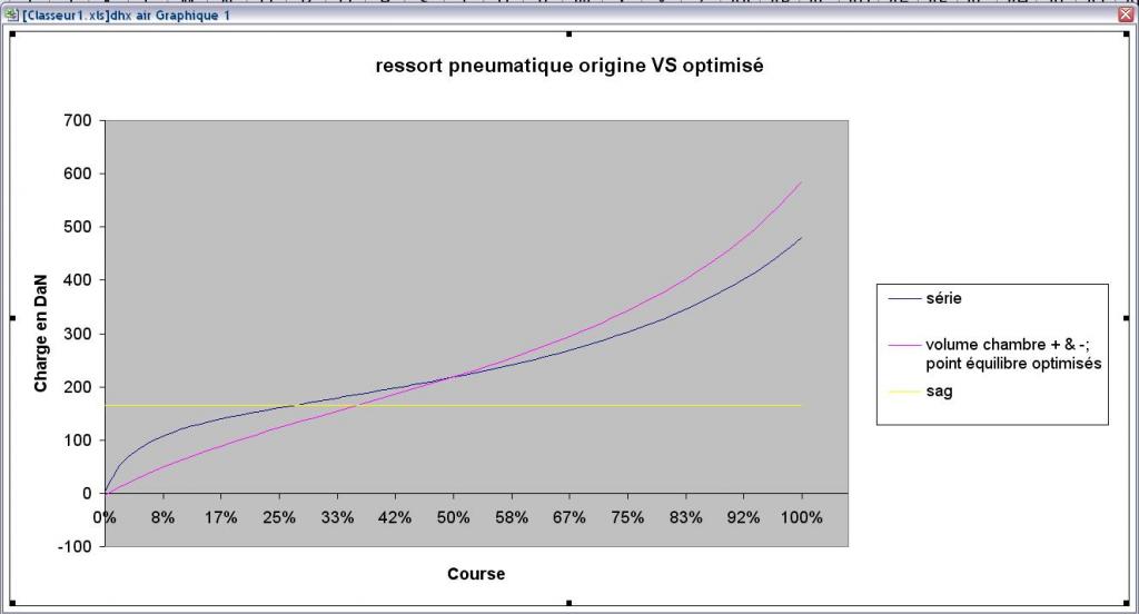

Ca faisait longtemps que je n’étais pas passé par là (autres grosse priorité que le bike en ce moment) mais je m'éclate de voir ce genre de discussion autour des suspat et de leur préparation
Le gros défaut des suspension à air n'est pas la linéarité ou la gestion d'une pseudo fin de course mais la gestion de la totalité de la course... (voir graphe)
En milieu de course (de 25% à 75%) une faible variation de force (genre transfert de masse au freinage, appuis dans un virage passage de marche sans sauter…) induit une grosse perte de débattement (courbe plate):
-          plongée excessive (perte de l’équilibre, fermeture de l’angle de chasse…)
-          Débattement non disponible pour les impacts
c'est la base avant tout réglage hydraulique ... je parle même pas de prépa... et ca sans banc c'est un boulot de fou (déjà réalisé sur une lyrik, défaut vraiment récurant en général sur les rock shox sur une 36 talas et une 888 ata de 2008… bon principe de base mais quelle grosse merde !!!!!!!)
Tout ce que je peux dire sur ce point c'est qu'il est très difficile à réaliser car il faut optimiser le point d'équilibre entre les chambre + et - ainsi que la répartition des volumes entre celles ci... avec un peu de calcul et beaucoup de démontage / modif (pièces à réusiner au tour / fraiseuse et remontage on peut arriver à cela :
c'est ce que semble réaliser Novyparts (a voir le test de boulet)
Je doute que beaucoup de préparateur et encore plus de pseudo préparateur se fassent chier à cela (ou aient les compétences / temps et matériel)… il est plus simple te toucher un peu l’hydraulique pour limiter un peu les défauts de ces fourches. C’est pourtant dommage car faire une prépa sur une mauvaise base c’est comme préparer le moteur sans toucher au chassis
Le réglage ressort est la base. Sur de très nombreuses fourche à air (sauf la boss qui a un ressort pneumatique comparable à un ressort mécanique, désolé pour la pub) on a le choix entre :
            Sag correct (env33%) du grip dans les faibles appuis (genre dévers) et une fourche qui plonge au fond au moindre transfert de masse
            Sag trop faible (20-25%) peu de grip, pas de confort, et une plongée relativement limitée
Quand je vois ce que les ingénieurs fox sortent pour régler ce PB (DRCV) je  Shocked
Mais tant qu'il y a des couillons qui ne comprennent / sentent pas grand chose et qui payent le prix fort pour des logos concernant des technologies non abouties je comprends leur stratégie marketing. Effet placébo ???

pourtant avec un dual air tu devrais avoir de quoi regler a ta convenance la precontrainte ?
avec un dual air tu peux éffectivement régler la pression + & le ressort néatif; donc la sensibilité du début de course et la dureté de fin de course mais pas ce qui se passe entre les deux, ou au contraire tu règle pour le milieu mais pas pour le reste
Pas évident à expliquer mais regarde la courbe et tu comprendras (c'est une question de répartition du volume d'air entre la chambre + et la -, et ca c'est pas réglable... faut mettre les mains dedans et modifier)
