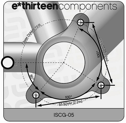

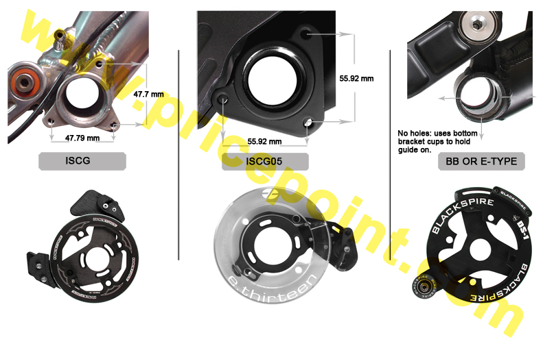

International Standard Chain Guard. Il y en deux types, old (ou 03), et 05.
C'est les 3 plots taraudés qui dépassent de ton boîtier.
Pour monter un bbmount il te faut impérativement être en boîtier à visser. Toi tu semble être en boîtier intégré.

Ouais, sur ta photo, on voit 2 des plots ISCG. On voit aussi que t'as un Boitier de type PressFit, donc pas possible de monter un antidé BBmount.
Par contre, tu peux mettre un antidé monté sur tes plots ISCG... Dans l'absolu c'est mieux que monté sur un boîtier... Reste à te renseigner si ton cadre est au standard ISCG old (03) ou 05
