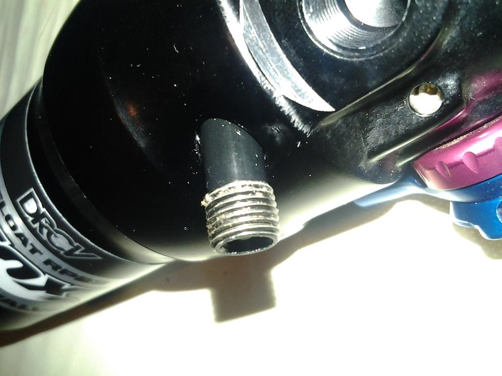

Mon amortisseur sur mon trek remedy reçu en garantie l année dernière en fin d aout a rendu l âme.. lors d une tite balade en amoureux en sautant une tite marche de.... aller hoff 30 cm... et bien j ai entendu un pffffffffffffffffffffffffffffff !!! et l amortisseur qui reste talloner!!! Evil or Very Mad
C est grave???
En essayant de le regonfler il me semble qu il fuit de la valve...!!! C est quoi??? ca passe en garantie ou pas??

je ne peux pas le gonfler, la fuite est trop importante, c est juste en essayant que je sens et vois que des bulles d air sortent entre le corps de la valves et le corps de l amorto....

Revisse l'obus ou change le voir. Cool

mais se n est pas l obus qui fuit non non :siffle c est entre la valve et l amorto... comme si ca fuyait entre la valve et le cercle de jante pour une roue,quoi!!!

peut être que c'est montée vissée avec une valve comme celle là?

JOINTS AIR HS

Je ne peux pas la revisser cette valve c est par l interieur....?

non, faut demonter l'obus et apres tu as une empreinte de clé allen de 4 ou de 5

Regarde ça et ça et part II,III et IV

zut en effet mais la 4 est trop petite et la 5 ne rentre pas.....!!! Pourquoi??? faut une clef spécial encore???

Soit c'est un format "anglais" donc pas métrique, soit c'est du torx, ou ta clé de 5 est émoussée.

font ch... a faire des clefs tailles batardes... ma clef de 5 mm est bonne j en ai meme essaye une autre au cas ou mais non...
je vais l envoyer en garantie, j espere que ca va marcher sinon 30€ de fdp pour rien....
autre question: je peux le faire reparer avec une preparation style x1racing ou narbaix...?

Quite à l'envoyer chez X1, demande une prépa, y'a une fiche d'atelier à remplir et tu ne le reconnaitras pas en fonctionnement, sinon pilou te diras s'il peut le faire lui même Smile

La garantie marchera pas si il a été vue il y a plus de 6 mois
