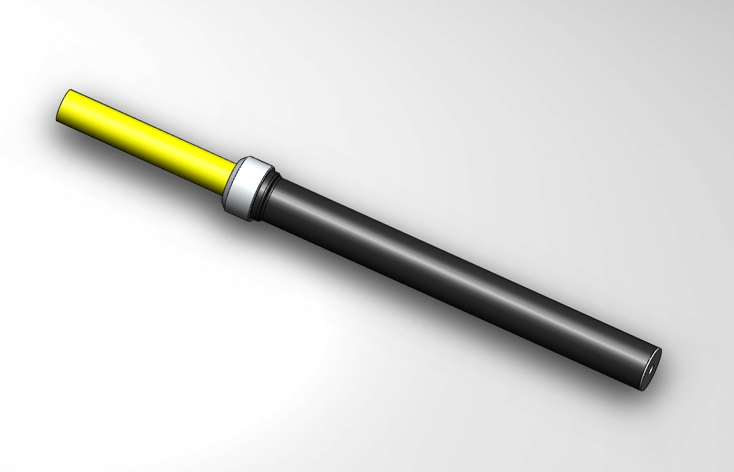

Up Up, le projet continue et on commence à avoir un truc qui ressemble à quelquechose haha Razz
La conception du mécanisme intérieur est bien avancée, reste 2-3 détails à régler. On envisage peut-être une commande hydraulique, mais ce n'est qu'une idée !
En avant première une petite vue extérieure Smile

je tiens à signaler que c'est pas encore fini, donc pas de commentaire du genre "mais il est ouuuu le chariot de selle???" "et la commande n'est pas intégrée non plus, pour le moment faut avoir la Force pour l'activer xD
Crenshaw
MessagePosté le: 22/11/2012 23:29:20    Sujet du message: Projet : Fabrication d'une TDS télescopique Répondre en citant
C'est sur que là, ça ressemble plus à une pompe :siffle Smile
Messages: 9 641
MessagePosté le: 22/11/2012 23:46:08    Sujet du message: Projet : Fabrication d'une TDS télescopique Répondre en citant
et pourquoi pas un modèle inversé
Abraham Crenshaw
Inscrit le: 30 Jan 2011
Messages: 1 774
MessagePosté le: 25/11/2012 17:32:33    Sujet du message: Projet : Fabrication d'une TDS télescopique Répondre en citant
hahaha pas mal, c'est sur que ça ferait du jamais-vu !
