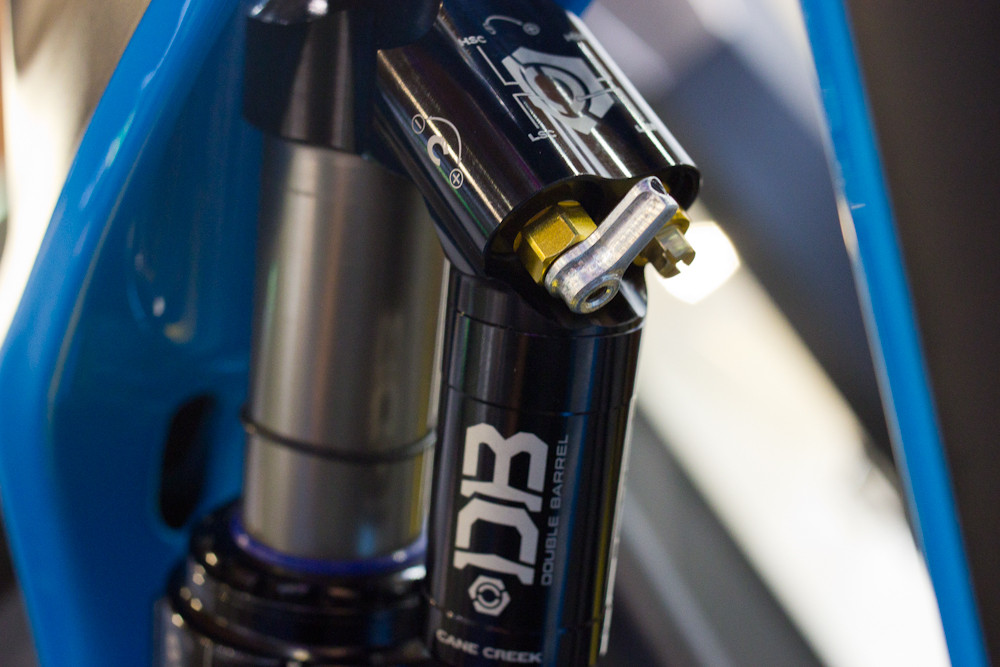

photo où un gars de chez spé c'est fabriqué une petite clé pour faire un demi tour et ainsi fermer les basses vitesses en montée .
