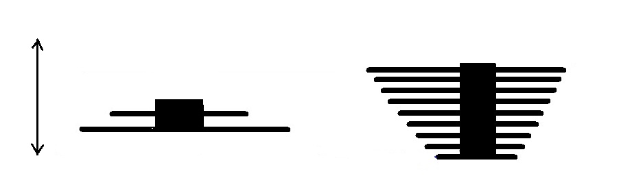

Voilà je sais qu'il y a une règle au sujet d'alignement entre les plateaux (décalagne plus ou moins contre le cadre avec des entretoises) et les pignons, genre moyen plateau aligné sur le pignon X, donc moi je suis en double plateau 26x39 avec un pignon 11x34 en 9 vitesses, voilà j'espère être clair.

Ah oui donc je suis pas très clair en fait, donc en gros quand on se met derrière le vélo dans le prolongement des pignons, quelle est celui qui doit être sur la même droite que le petit plateau, sans parler de chaîne

En effet, la clarté n'est pas ton fort, le truc pour un bon alignement, c'est qu'il doit y avoir le même écart de part et d'autre des plateaux, centrés donc... Cool

Pas vraiment de souci, mais comme je suis en train de monter un pédalier j'aimerai qu'il est la meilleur position pour moins solliciter la chaîne.
Oui, effectivement Néou ça coule de source, mais des fois on a besoin d'avoir confirmation.
